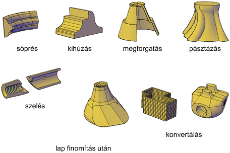

Szilárdtesteket és felületeket kihúzással, söpréssel, pásztázással és megforgatással hozhat létre.
Felületek és szilárdtestek más geometriából történő létrehozásának módjai
Görbék kihúzásával, söprésével, pásztázásával és megforgatásával szilárdtesteket és felületeket is létrehozhat.
Nyílt görbékből csak felületet lehet létrehozni, zárt görbékből azonban a beállításoktól függően szilárdtestet, illetve felületet is.
Ha kijelöl és kihúz, söpör, pásztáz vagy megforgat egy zárt ívet, a következő jön létre:
