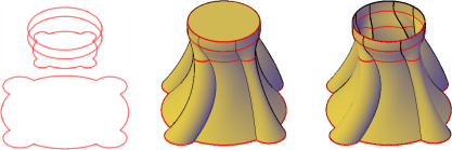

Hozzon létre 3D szilárdtestet vagy felületet egy profil kettő (vagy több) keresztmetszetprofilon keresztül történő pásztázásával.
A keresztmetszetprofilok megszabják az eredményül kapott szilárdtest objektum alakját.
A keresztmetszetprofilok nyílt vagy zárt görbék lehetnek. A nyílt görbékből felületet, zárt görbékből pedig szilárdtestet vagy felületet lehet létrehozni.

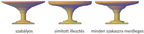

pásztázott objektumok különféle keresztmetszet-beállításokkal
Pásztázott objektum létrehozásakor módosíthatja az objektum alakját azzal, hogy meghatározza a profil áthaladásának módját a keresztmetszeteken keresztül (például éles vagy simított görbe). A beállításokat később is módosíthatja a Tulajdonságok palettán.

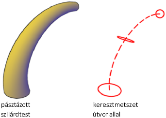

- Útvonalak. Adjon meg útvonalat a pásztázási művelethez, hogy pontosabban meghatározhassa a pásztázott objektum alakját. A lehető legjobb eredmény elérése érdekében érdemes úgy megadni az útvonalgörbét, hogy az az első keresztmetszet síkjából induljon, és az utolsó keresztmetszet síkjában érjen véget.

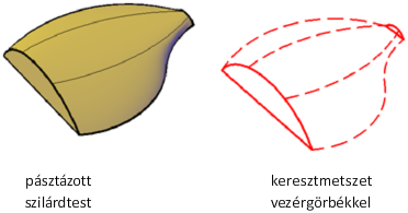

- Vezérgörbék. Adjon meg vezérgörbéket a megfelelő keresztmetszetek pontjainak megfeleltetéséhez. Ez a metódus megelőzi a nemkívánatos eredményeket, így például a kapott 3D objektum gyűrődését.
Minden egyes vezérgörbének teljesítenie kell az alábbi feltételeket:
- Metszi az összes keresztmetszetet
- Az első keresztmetszetnél kezdődik
- Az utolsó keresztmetszetnél végződik
