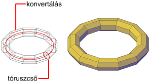

Hozzon létre gyűrű formájú testet, amely a gumikerekek tömlőjére emlékeztet.
Egy hálótórusznak két sugárértéke van. Az egyik érték a tömlőszerű csövet határozza meg. A másik érték határozza meg az útvonalat, és ez egyenértékű a tórusz középpontja és a cső középvonala közti távolsággal. Alapértelmezés szerint a tórusz párhuzamos az aktuális FKR XY síkjával, és a sík felezi a testet.
A hálótóruszok metszhetik önmagukat. Az önmagát metsző hálótórusznak nincs középső furata, mert a cső sugara nagyobb, mint a tórusz sugara.
