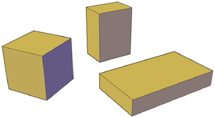

Hozzon létre téglatestet vagy kockát.
A téglatest alapját a program mindig az aktuális FKR XY síkjával (a munkasíkkal) párhuzamosan rajzolja meg.
Téglatest-létrehozási beállítások
A következő beállítások segítségével szabhatja meg a létrehozott téglatestek méretét és tájolását:
- Hozzon létre egy kockát. A TTEST parancs Kocka paraméterét használva hozzon létre egyenlő oldalú téglatestet.
- Adja meg az elforgatást. Ha szeretné, a Kocka vagy a Hossz paraméterrel adja meg a téglatest elforgatását az XY síkban.
- Kezdje a középpontból. A Középpont paraméter segítségével megadott középpontú téglatestet hozhat létre.
