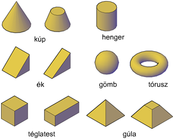

A háromdimenziós szilárdtestek létrehozása gyakran az alapvető alakzatok (más néven primitívek) valamelyikéből kiindulva történik, az adott alakzat módosításával és újrakombinálásával.
Alapvető 3D alakzatokat, más néven primitív testeket hozhat létre: téglatesteket, kúpokat, hengereket, gömböket, ékeket, gúlákat és tóruszokat (gyűrűket).
Primitív alakzatok kombinálásával összetettebb szilárdtestek is létrehozhatók. Lehetősége van például két szilárdtestet egyesíteni, az egyiket kivonni a másikból, vagy akár a metszetükből (egybeeső térfogatrészeikből) önálló alakzatot létrehozni.
