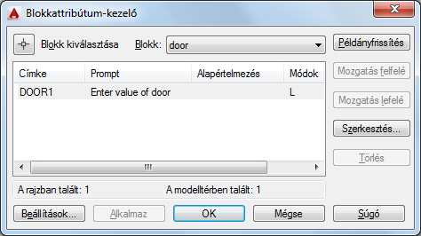

Kezeli a blokkattribútumok definiálását az aktuális rajzban.
A blokkok attribútumdefinícióit szerkesztheti, eltávolíthatja, blokkok beillesztésénél megváltoztathatja a megadott attribútumértékek sorrendjét.
A kiválasztott blokk tulajdonságai a tulajdonság listában láthatók. Alapértelmezésben a Címke, a Prompt, az Alapértelmezés, a Mód és a Feliratozási attribútumtulajdonságok jelennek meg az attribútumlistában. Az attribútumlista alatt található leírás megadja az aktuális rajzban, illetve elrendezésben a kiválasztott blokkok példányainak számát.
A Beállítások opció választásával megadhatja, hogy melyik attribútumtulajdonságokat szeretné megjeleníttetni a listában.
Az Attribútumszerkesztő párbeszédpanel megjelenítéséhez kattintson duplán egy attribútumra, ahol módosíthatja az attribútumtulajdonságokat.
A következő lehetőségek jelennek meg.
Blokkot a rajzterületen a mutatóeszköz segítségével jelölhet ki. Amikor a Blokk kiválasztása lehetőséget választja ki, a párbeszédpanel bezáródik, amíg ki nem választ egy blokkot a rajzból, vagy vissza nem lép az Esc billentyű lenyomásával.
Ha módosítja egy blokk attribútumait, és másik blokkot jelöl ki, mielőtt a változtatásokat mentené, a program felajánlja a mentést a másik blokk aktivizálása előtt.
Felsorolja az aktuális rajzban található összes, attribútummal rendelkező blokkot. Jelölje ki azt a blokkot, amelynek attribútumait módosítani szeretné.
Megjeleníti a kiválasztott blokk attribútumainak tulajdonságait.
A kiválasztott blokk összes példányának számát adja meg az aktuális rajzban.
A kiválasztott blokk példányainak számát adja meg az aktuális modelltérben vagy elrendezésben.
A kiválasztott blokk összes példányát frissíti az aktuálisan meghatározott attribútumtulajdonsággal. Ez nincs hatással az attribútumokhoz tartozó értékekre.
A kiválasztott attribútumcímkét a promptsorrendben felfelé mozgatja. A Mozgatás felfelé gomb nem érhető el, ha állandó attribútum van kiválasztva.
A kiválasztott attribútumcímkét a promptsorrendben lefelé mozgatja. A Mozgatás felfelé gomb nem érhető el, ha állandó attribútu van kiválasztva.
Megjeleníti az Attribútum módosítása párbeszédpanelt, ahol módosíthatja az attribútumtulajdonságokat.
Eltávolítja a kijelölt attribútumot a blokkdefinícióból. Ha a Beállítások párbeszédpanel Változtatások alkalmazása a már létező példányokra opciója ki van jelölve, és ezután választja az Eltávolít opciót, az attribútum az aktuális rajzban található blokk példányaiból eltávolításra kerül. Az Eltávolít gomb nem érhető el az egyetlen attribútummal rendelkező blokkok esetében.
Megnyitja a Blokkattribútum beállításai párbeszédpanelt, ahol testre szabhatja, hogyan jelenjenek meg az attribútuminformációk a Blokkattribútum-kezelőben.
Alkalmazza a felhasználó által elvégzett változtatásokat, és a párbeszédpanel megnyitva marad.
