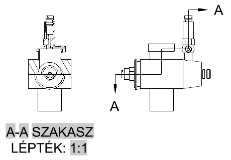

Eltolt metszeti nézet létrehozása
Az eltolt metszeti nézet a vágósík eltolásával (hajlításával) hozható létre, hogy láthatóvá váljanak a nem egyenes vonalban elhelyezkedő alakzatok.
