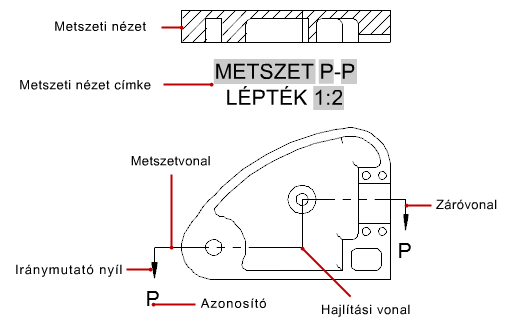

A modelldokumentációs metszeti nézet egy meglévő rajznézet vetített nézete, ahol a belső rész felfedése érdekében egy metszetvonalat használhat a rajnézet átvágásához.
Az alábbi ábrák mutatják be a NÉZETMETSZET parancs által létrehozott különböző rajzelemeket, és a rájuk vonatkozó kifejezéseket. A metszetinézet-stílusok szabályozzák minden egyes felsorolt rajzelem megjelenését.
