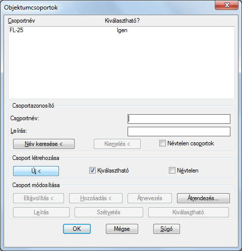

Objektumcsoport létrehozása párbeszédpanel
Megjelenít, azonosít, elnevez és megváltoztat objektumcsoportokat.
Opciók
A következő lehetőségek jelennek meg.
Csoportnév
A létező csoportok nevét sorolja fel.
Kiválasztható?
Azt adja meg, hogy egy csoport kiválasztható-e. Ha egy csoport kiválasztható, akkor a csoport egy objektumának kiválasztása kiválasztja az egész csoportot. Lezárt és fagyasztott fólián található objektumok nem választók ki. Ha a PICKSTYLE rendszerváltozó értéke 0, egyetlen csoport sem választható ki.
Csoportazonosító
A kiválasztott csoport nevét és leírását (ha van) megjeleníti a Csoportnév listában.
Csoportnév
A csoport nevét adja meg. Legfeljebb 31 karakter hosszúságú csoportnevet használhat. A csoportnév tartalmazhat betűket, számokat, továbbá a dollárjel ($), kötőjel (-) és aláhúzás (_) speciális karaktereket, szóközöket azonban nem. A neveket a program nagybetűsre konvertálja.
Leírás
Ha létezik, megjeleníti a kiválasztott csoport leírását.
Név keresése
Az objektumot tartalmazó csoportokat sorolja fel.
Az AutoCAD megjeleníti a Csoportlista párbeszédpanelt, amely azokat a csoportokat jeleníti meg, amelyekhez az objektum tartozik.
Kiemelés
Megjeleníti a kiválasztott csoport tagjait a rajzterületen.
Névtelen csoportok
Azt adja meg, hogy fel legyenek-e sorolva a névtelen csoportok is. Ha ez a négyzet nincs bejelölve, akkor a program csak az elnevezett csoportokat jeleníti meg.
Csoport létrehozása
Új csoportok tulajdonságait adja meg.
Új
A kiválasztott objektumokból a program létrehozza a csoportot a Csoportnév, illetve a Leírás mezőben megadott névvel és leírással.
Kiválasztható
Azt határozza meg, hogy az új csoport kiválasztható-e vagy sem.
Névtelen
Azt jelzi, hogy az új csoport névtelen. A névtelen csoportokhoz egy alapértelmezett, *An formátumú név tartozik. Az n a névtelen csoport sorszámát jelenti.
Csoport módosítása
Létező csoportokat módosít.
Eltávolítás
Objektumokat távolít el a kiválasztott csoportból. Az opció használatához a Kiválasztható opciót törölni kell.
Ha eltávolítja a csoport összes objektumát, a csoport azért még definiált marad. A csoportdefiníciót a rajzból a Szétvetés gomb segítségével távolíthatja el.

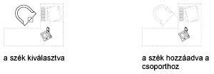

Megjegyzés: Ha egy csoportból objektumokat távolít el, majd ugyanazon munkaszakaszban ismét felveszi őket, a program a csoportban korábban elfoglalt, számozott helyükre rendezi vissza az objektumokat.
Hozzáadás
Objektumokat ad a kiválasztott csoporthoz.
Megjegyzés: A csoportnevek betűrendben jelennek meg.
Átnevezés
Átnevezi a kiválasztott csoportot a Csoportazonosító alatt megadott Csoportnév szerint.
Átrendezés
Megjeleníti a Csoport rendezése párbeszédpanelt, ahol módosítható az objektumok sorszáma a kiválasztott csoporton belül. A program abban a sorrendben számozza az objektumokat, amelyben a csoportba való felvételhez kiválasztja őket. Az újrarendezés hasznos lehet eszközútvonalak létrehozásánál. Megváltoztatható például egy eszközútvonal-minta vízszintes és függőleges vonalainak vágási sorrendje.
Az egyes csoportelemek vagy csoportelem-tartományok sorszámai külön-külön, vagy egyidejűleg is módosíthatók, de az elemeket fordított sorrendben is rendezheti. Az első objektum sorszáma a csoportban 0, nem pedig 1.
Leírás
Frissíti a kiválasztott csoport leírását arra a névre, amelyet megad a Leírásban. A program maximum 64 karaktert fogad el leírásnévként.
Szétvetés
Eltávolítja a kiválasztott csoport definícióját. A csoport objektumai megmaradnak a rajzban.
Kiválasztható
Megadja, hogy a csoport kiválasztható-e.
