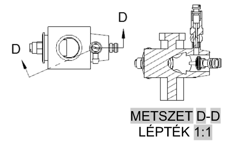

Illesztett metszeti nézet létrehozása
Az illesztett metszeti nézet az egész objektum két, egymással nem párhuzamos, konkrét objektumokon áthaladó munkasík mentén történő átvágásával hozható létre.
  1. Kattintson az Elrendezés lapNézet létrehozása panelMetszet legördülő lista Illesztett lehetőségre.
  2. Kattintson a szülő nézetként használni kívánt nézetre. Az indító iránymutató nyíl megjelenik a mutatónál.
  3. Kattintson a kívánt helyre a rajzterületen, hogy kijelölje a metszetvonal kezdőpontját. A befejező iránymutató nyíl megjelenik a mutatónál.
    Tipp:
    • A tárgyraszterek, a tárgyraszterkövetés, az orto és a poláris követés használatával meghatározhatja a metszetvonal pontos helyét.
    • Ha a CONSTRAINTINFER rendszerváltozó értéke 1, a metszetvonal automatikusan a szülő nézetbe van kényszerezve.
  4. Kattintson a kívánt helyre a rajzterületen, hogy kijelölje a metszetvonal első szakaszának végpontját.
  5. Kattintson a kívánt helyre a rajzterületen, hogy kijelölje a metszetvonal végpontját, majd nyomja le az ENTER billentyűt. A metszeti nézet előnézete jelenik meg a mutatónál.
    Tipp: A metszeti nézet tulajdonságait a Metszeti nézet létrehozása környezetfüggő szalaglap segítségével módosíthatja.
  6. Mozgassa az előnézetet a kívánt helyre, és kattintson a nézet elhelyezéséhez.
    Tipp: Az előnézet mozgásiránya a metszetvonal-szakaszokra merőlegesen kényszerezett. A kényszer felfüggesztéséhez nyomja le a SHIFT billentyűt. A kényszer visszaállításához nyomja le újra a SHIFT billentyűt.
  7. Kattintson a Metszeti nézet létrehozása lapLétrehozás panelOK elemre.
