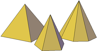

Gúla test létrehozása akár 32 oldallal.
Létrehozhat csúcsponttal rendelkező gúlát, de akár sík laphoz szűkülő csonkagúlát is.
Gúla létrehozási beállításai
A következő paraméterek segítségével adja meg a létrehozott gúlák méretét, alakját és tájolását:
- Adja meg az oldalak számát. A GÚLA parancs Oldalak paramétere segítségével adja meg a gúla oldalainak számát.
- Adja meg az élek hosszát. Az Élek paraméter segítségével adja meg az alap oldaléleinek méretét.
- Hozzon létre csonkagúlát. Sík laphoz szűkülő csonkagúla létrehozásához használja a Felső sugár paramétert. A levágási lap párhuzamos az alappal, és oldaléleik száma is azonos.
- Adja meg a gúla magasságát és tájolását. A GÚLA parancs Tengely végpontja paraméterének segítségével adja meg a gúla magasságát és elforgatását. Ez a végpont, azaz a gúla csúcsa, bárhol lehet a 3D térben.
