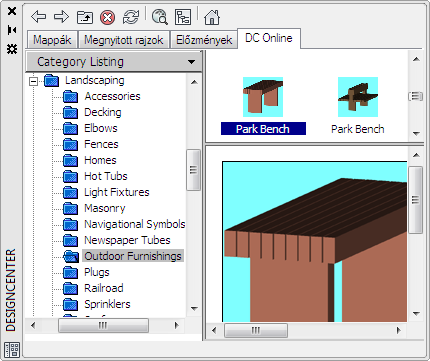

A DesignCenter Online elérést biztosít olyan tartalmakhoz, mint például a blokkok, szimbólumkönyvtárak, gyártói tartalmak és online katalógusok. Ez a tartalom a gyakori tervezési alkalmazásokhoz használható, segítséget nyújt a rajzok létrehozásában.
A DesignCenter Online eléréséhez kattintson a DC Online lapra a DesignCenter ablakban. Ha a DesignCenter Online ablak meg van nyitva, a tartalmat böngészheti, kereshet benne, és letöltheti a rajzoláshoz segédanyagként.
Megjegyzés: Alapértelmezés szerint a DesignCenter Online (DC Online lap) ki van kapcsolva. Bekapcsolása a CAD-rendszergazda vezérlőpanelen lehetséges. Ez a szolgáltatás nem érhető el a termék angol nyelvű verzióiban.
A nézetet a bal ablaktábla tetején található fejlécre kattintva választhatja ki.
Miután választott, a tartalom betöltődik a jobb oldalon a tartalomterületre. Kiválaszthat egy elemet a tartalomterületen, hogy megjelenítse azt az előnézet-területen. Az elemek letölthetők az előnézet területről a rajzba vagy egy eszközpalettára történő áthúzással, illetve az elemek számítógépre mentésével.
