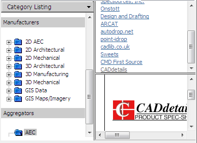

Ha a Kategória listázása nézetet használja, a bal oldali panel mappáira kattintva megtekintheti azok tartalmát. Ezek a mappák más mappákat is tartalmazhatnak.
Ha egy mappára vagy annak egy elemére kattint, a tartalom megjelenik a tartalomterületen. Ha egy blokkra kattint, a blokk grafikus és leíró információi megjelennek az előnézet területen.

A navigáláshoz és kereséshez kiválaszthatja a tartalom típusát. A Gyűjtemények ablakban megadhatja azon tartalomtípusokat, amelyek megjelenítésre kerülnek a DesignCenter Online minden egyes megnyitásakor. Például, ha építészeti blokkokat használ a rajzokban, kiválaszthatja az építészeti elemeket tartalmazó gyűjteményeket. Miután elvégezte a kiválasztást, a megadott kategóriák megjelenítésre kerülnek.
A tartalom internetről történő letöltéséhez keresse meg a használni kívánt tartalmat tartalmazó mappát. Ezután kattintson a tartalom területen a tartalom ikonjára. A tartalom megjelenik az előnézet területen a tartalommal kapcsolatos információval együtt. A blokk az előnézet területről közvetlenül a rajzba vagy egy eszközpalettára húzható, illetve menthető a számítógépre későbbi használatra.
