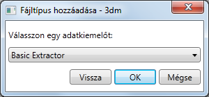

  3. Kattintson a Fájltípus hozzáadása gombra a Fájltípus hozzáadása párbeszédpanel megnyitásához.
  4. Adjon meg egy fájlkiterjesztést, majd kattintson a Tovább gombra.
  5. Válasszon egy megfelelő adatkiemelőt a fájltípushoz. Az Autodesk Content Service szolgáltatáshoz mellékelt alapértelmezett adatkiemelő az „Egyszerű”; ha elérhető, indexeli ezeket a tulajdonságokat.

  6. Kattintson az OK gombra.
