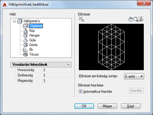

Hálóprimitívek beállításai párbeszédpanel
Primitív háló objektumokra állítja be a vonalazás alapértékeit.
A Hálóprimitívek beállításai párbeszédpanelen megadott alapértékek szabályozzák az új primitív háló objektumok megjelenését. A hálóprimitívek a következők: téglatest, kúp, gúla, henger, gömb, ék és tórusz.
Ez a párbeszédpanel a Beállítások és a Hálóvonalazási beállítások párbeszédpanelről is elérhető.
Opciók
A következő lehetőségek jelennek meg.
Háló
Az oldalankénti osztópontok számának megadásával meghatározza az egyes hálóprimitívek kezdeti hálósűrűségét.
Hálóprimitív
A módosítandó hálóprimitívet adja meg. Válasszon ki egy primitívtípust (például Téglatest vagy Kúp), hogy beállításai megjelenjenek a Vonalazási felosztások részen.
Minden egyes kijelölt hálóprimitívre beállítja az egyes oldalak osztásainak alapértelmezett számát.
Ha megad egy új értéket, azzal az új háló objektumokra vonatkozóan állítja át az osztások számát.

Előnézet
A végrehajtott módosításokat különféle nézetekben jeleníti meg.
Zoom - Terjedelem gomb
Azt állítja be, hogy az előnézeti kép teljesen beleférjen az Előnézet ablakába, és teljesen kitöltse azt.
Eltolás gomb
A képet vízszintesen és függőlegesen mozgatja az Előnézet ablakban. A képet úgy is eltolhatja, hogy az egér mozgatása közben lenyomva tartja az egér görgőjét.
Zoom gomb
Módosítja az előnézeti kép nagyítását. Amikor kiválasztja ezt a gombot, tartsa lenyomva az egér bal oldali gombját, és húzza az egeret felfelé a nagyításhoz, illetve lefelé a kicsinyítéshez.
Az egér görgőjének forgatásával is bármikor nagyíthat és kicsinyíthet.
Keringés gomb
Ahogy az előnézeti képet az egérrel húzza, úgy fordul el a kép az Előnézet ablakban.
Előnézet ablak
A Vonalazási felosztások beállítás hatását drótvázas mintaképként jeleníti meg.
A helyi menüvel, amely a következő lehetőségeket kínálja, módosítható az előnézet látványstílusa: Rejtett, Drótvázas, Koncepcionális, Realisztikus, Szürkeárnyalatos, Vázlatos, Röntgen, Árnyalt, élekkel, Árnyalt.
Előnézet simítottsági szintje
Úgy módosítja a kép előnézetét, hogy az megfeleljen a megadott simasági szintnek.
Ennek az értéknek a módosítása nincs hatással az új hálóprimitívekre megadott alapértelmezett simítottsági szintre.
Előnézet helyi menüje
Amikor a jobb gombbal kattint az előnézeti képen, a helyi menüben a következő elemeket jeleníti meg:
  • Zoom - terjedelem. Azt állítja be, hogy az előnézeti kép teljesen beleférjen az Előnézet ablakába, és teljesen kitöltse azt.
  • Eltolás. A képet vízszintesen és függőlegesen mozgatja az Előnézet ablakban.
  • Zoom. Módosítja az előnézeti kép nagyítását.
  • Látványstílusok Úgy állítja be az előnézet megjelenítését a párbeszédpanelen, hogy az visszaadja a kiválasztott látványstílust.
Előnézet frissítése
Azt állítja be, hogy milyen gyakran frissüljön az előnézet.
Automatikus frissítés
Azt adja meg, hogy a beállítási lehetőségek módosításakor az előnézet automatikusan frissüljön.
Ha törli e négyzetből a jelölést, akkor a Frissítés gomb segítségével frissíthető az előnézet.
Frissítés
Frissíti az előnézeti képet, hogy azon minden végrehajtott módosítás látható legyen. Ha az Automatikus frissítést választotta, akkor ez a gomb nem használható.
