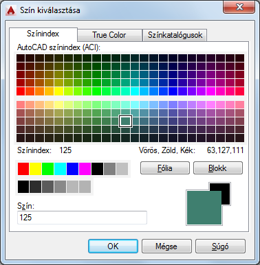

Szín kiválasztása párbeszédpanel
Objektumok színét határozza meg.
Szín megadásához választhat a 255-féle AutoCAD színindex (ACI) színek, a true color színek, valamint a Színkatalógus színek közül, amelyek három lapon érhetők el.
