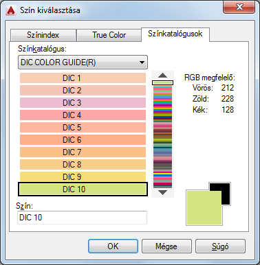

A színeket egy külső színkatalógus vagy felhasználói színkatalógus segítségével adja meg.
Ha kiválaszt egy színkatalógust, a Színkatalógusok lap megjeleníti a kiválasztott színkatalógus nevét.
A következő lehetőségek jelennek meg.
Megadja a szín kiválasztásához használni kívánt színkatalógust.
A lista az összes olyan színkatalógust tartalmazza, amelyek elérési útvonala megtalálható a Beállítások párbeszédpanel Fájlok lapján a Színkatalógusok helye mappában.
Megjeleníti a kiválasztott színkatalógust és az egyes oldalakon található színeket és szín neveket. Az oldalanként maximum tíz színt tartalmazó színkatalógusok támogatottak. Ha egy színkatalógus nincs oldalakra bontva, oldalanként hét szín kerül megjelenítésre. A színkatalógus lapjai között történő navigáláshoz válasszon egy területet a színcsúszkán, vagy használja a fel és le nyilakat a színkatalógus tallózásához.
Minden RGB színkomponens színét tárolja.
Megjeleníti az aktuálisan kiválasztott színkatalógus színét. Rákereshet egy bizonyos színre egy színkatalógusban egy szám megadásával, vagy a színminta számának megadásával és a Tab billentyű lenyomásával. Ez a művelet frissíti az Új szín területet a kiválasztott számú színnel. Ha a megadott szín nem található a színkatalógusban, a legközelebbi szín kerül megjelenítésre.
Az előzőleg kiválasztott színt mutatja.
Az aktuálisan kiválasztott színt mutatja.
