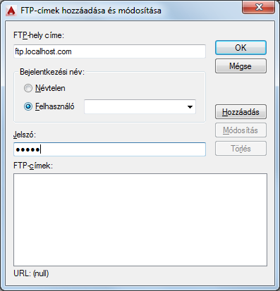

A szabványos fájlkiválasztás párbeszédpanelekben böngészhető azokat az FTP-címeket határozza meg.
A hozzáadott címeket úgy böngészheti, hogy az FTP ikonra kattint a Helyek listájában a szabványos fájlkiválasztó párbeszédpanelen.
Az FTP-címek hozzáadása és módosítása párbeszédpanelnek egy szabványos fájlkiválasztó párbeszédpanelen történő megnyitásához válassza a következőket: Eszközök
FTP-címek hozzáadása és módosítása.
A következő lehetőségek jelennek meg.
Az FTP-hely címét adja meg (például ftp.autodesk.com).
Meghatározza, hogy az FTP-területre névtelenül vagy a megadott felhasználói névvel lépjen be.
Névtelen felhasználóként léptet be az FTP-címre. Ha az FTP-terület nem engedi a névtelen bejelentkezést, válassza a Felhasználó rádiógombot, és adjon meg egy érvényes felhasználói nevet.
Beléptet az FTP-területre a megadott felhasználói név segítségével.
Az FTP-cím belépési jelszavát adja meg.
Új FTP-helyet ad az FTP-címek listájához, amely a szabványos fájlkiválasztó párbeszédpanelekből érhető el.
Módosítja a kiválasztott FTP-helyet a megadott területnévre, bejelentkezési névre és jelszóra vonatkozóan.
Eltávolítja a kiválasztott FTP-címet a szabványos fájlkiválasztó párbeszédpanelekből elérhető FTP-címek listájából.
Felsorolja az FTP-területeket, amelyek elérhetők a Helyek listából bármelyik szabványos fájlkiválasztó párbeszédpanelen.
A kiválasztott FTP-címhez kapcsolódó URL-t jeleníti meg.
