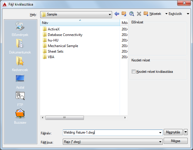

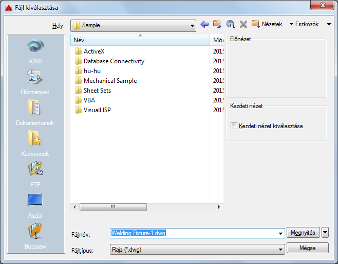

Szabványos fájlkiválasztó párbeszédpanelek
Számos parancs szabványos fájlkiválasztó párbeszédpanelt jelenít meg, amelyekben helyi és hálózati meghajtókon, valamint FTP-címeken és webmappákon keresztül választhat ki fájlokat. Az egyes párbeszédpanelek valamelyest eltérhetnek, a következő szakasz a lehetséges opciókat sorolja fel.

Helyek lista
Megadott fájlhelyekhez biztosít gyors elérést. Átrendezheti az ikonokat a Helyek listában az új helyükre húzva azokat. Ha új ikont adna hozzá a Hely listához, húzzon át egy mappát a listából. A Hely lista megváltoztatása hatással van az összes szabványos fájlkiválasztó párbeszédpanelre.
Autodesk 360
Megjeleníti a dokumentumokat és mappákat az Autodesk-fiókban.
Előzmények
Megjeleníti a párbeszédpanelből legutóbb használt fájlok parancsikonjait. Javasolt időnként eltávolítani az Előzmények listából azokat a parancsikonokat, amelyeket már nem használ. Válassza az Előzmények elemet, majd jelölje ki a nem kívánt parancsikonokat a Fájlok listából, és kattintson a Törlés gombra. A gyorselérések dátum szerinti rendezéséhez kattintson a Nézetek Részletek menüpontra, majd kattintson a Fájlok lista a Módosítva oszlopára.
Személyes/Saját dokumentumok
Az aktuális felhasználói profil Személyes vagy Saját dokumentumok mappájának tartalmát jeleníti meg.
Kedvencek
Az aktuális felhasználói profil Kedvencek mappájának tartalmát jeleníti meg. A mappa tartalmazza a mappák vagy fájlok gyorselérését, amelyeket az Eszközök Hozzáadás a Kedvencekhez használatával adott hozzá a Kedvencekhez a párbeszédpanelen.
FTP
FTP-címeket jelenít meg, amelyek között tallózhat egy szabványos fájlkiválasztó párbeszédpanelen. Ha erre a listára fel kíván venni egy FTP-helyet, vagy ha egy meglévő FTP-helyet kíván módosítani, akkor kattintson az Eszközök FTP-címek hozzáadása és módosítása lehetőségre a párbeszédpanelen.
Asztal
Megjeleníti az Asztal tartalmát.
Buzzsaw
Hozzáférést biztosít a Buzzsaw projektekhez. A Buzzsaw egy biztonságos, Internet alapú együttműködést és projektvezetést támogató szolgáltatás, amely különböző földrajzi helyeken található projektcsapatokat kapcsol össze. A Buzzsaw használatához előzetesen rendelkeznie kell egy Buzzsaw azonosítót tartalmazó projekttel, vagy hozzáféréssel egy előfizetői Buzzsaw oldalhoz. Ha még nem rendelkezik projektmenedzsmentet támogató előfizetéssel a Buzzsaw-nál, a Buzzsaw elemre kattintva megjelenik a Sablon kiválasztása párbeszédpanel, ahol hozzáadhat egy Buzzsaw hely parancsikont. Ha duplán kattint a Buzzsaw parancsikon hozzáadása pontra, megjelenik a Bejelentkezés a Buzzsaw rendszerbe párbeszédpanel, ahol regisztrálhat a szolgáltatás 30 napos próbaverziójához. Továbbá, amikor először belép a Buzzsaw rendszerbe, a program megnyitja az alapértelmezett webböngészőt a projekttároló oldallal. Ha már van egy projektmenedzsmentet támogató oldala, a Buzzsaw elemre kattintva a webhely listában az összes projekt webhelye megjelenítésre kerül.
Hely/Mentés helye
Az aktuális mappát vagy meghajtót jeleníti meg. Kattintson a nyílra az elérési útvonalak hierarchiájának megtekintéséhez, illetve más meghajtóknak, hálózati kapcsolatoknak, FTP helyeknek vagy webmappáknak (amelyek elnevezése az operációs rendszer verziójától függően vagy Webmappák vagy Hálózati kedvencek) az útvonalon keresztül történő eléréséhez. Webmappákat a Windows Intézőben hozhat létre. A webmappákkal kapcsolatban további információt a Windows Intéző Súgóban vagy a rendszergazdától kaphat. Használja a REMEMBERFOLDERS rendszerváltozót annak vezérléséhez, hogy tárolásra kerüljön-e minden szabványos fájlkiválasztás párbeszédpanelen az utoljára használt útvonal.
