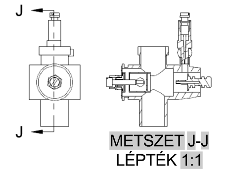

Teljes metszeti nézet létrehozása
A teljes metszeti nézet úgy jön létre, hogy a program végigfuttatja a vágósíkot a metszeni kívánt objektum teljes hosszán.
  1. Kattintson az Elrendezés lapNézet létrehozása panelSzakasz legördülő lista Teljes lehetőségre. Keres
  2. Kattintson a szülő nézetként használni kívánt nézetre. Az indító iránymutató nyíl megjelenik a mutatónál.
  3. Kattintson a kívánt helyre a rajzterületen, hogy kijelölje a metszetvonal kezdőpontját. A befejező iránymutató nyíl megjelenik a mutatónál.
    Tipp:
    • A tárgyraszterek, a tárgyraszterkövetés, az orto és a poláris követés használatával meghatározhatja a metszetvonal pontos helyét.
    • Ha a CONSTRAINTINFER rendszerváltozó értéke 1, a metszetvonal automatikusan a szülő nézetre van kényszerezve.
  4. Kattintson a kívánt helyre a rajzterületen, hogy kijelölje a metszetvonal végpontját. A metszeti nézet előnézete jelenik meg a mutatónál.
    Tipp: A metszeti nézet tulajdonságait a Metszeti nézet létrehozása környezetfüggő szalaglap segítségével módosíthatja.
  5. Mozgassa az előnézetet a kívánt helyre, és kattintson a nézet elhelyezéséhez.
    Tipp: Az előnézet mozgásiránya a metszetvonalra merőlegesen kényszerezett. A kényszer felfüggesztéséhez nyomja le a SHIFT billentyűt. A kényszer visszaállításához nyomja le újra a SHIFT billentyűt.
  6. Kattintson a Metszeti nézet létrehozása lapLétrehozás panelOKelemre.
