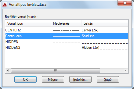

Az aktuális rajz elérhető vonaltípusait jeleníti meg.
A fóliához hozzárendelendő vonaltípus megadása.
A következő lehetőségek jelennek meg.
Megjeleníti az aktuális rajzba betöltött vonaltípusok listáját.
Megjeleníti a Vonaltípusok betöltése/újratöltése párbeszédpanelt, amellyel a rajzba töltheti a kiválasztott vonaltípusokat, és hozzáadhatja őket a vonaltípusok listájához.
