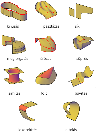

A következő módszerekkel hozhat létre procedurális vagy NURBS felületeket:
  • Felület létrehozása profilból. Felületet hozhat létre vonalakból és görbékből álló profilalakzatokból a következő parancsok segítségével: KIHÚZ, PÁSZTÁZ, SÍKFEL, MEGFORGAT, FELÜLETHÁLÓZATBÓL, valamint SÖPÖR.
  • Felületek létrehozása más felületekből Felületek simításával, foltozásával, bővítésével, lekerekítésével, illetve eltolásával új felületeket hozhat létre (FELÜLETSIMÍT, FELÜLETFOLT, FELÜLETHOSSZABBÍT, FELÜLETLEKEREKÍT, FELÜLETELTOL parancsok).
  • Objektumok konvertálása procedurális felületté. Meglévő szilárdtesteket (akár összetett objektumokat), felületeket és hálókat konvertálhat procedurális felületekké (KONVFELÜLETTÉ parancs).
  • Procedurális felület konvertálása NURBS felületté. Egyes objektumokat (például a háló objektumokat) nem lehet közvetlenül NURBS felületté konvertálni. Ilyen esetekben konvertálja az objektumot procedurális felületté, majd azt NURBS felületté (KONVERTNURBSBE).
