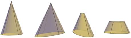

Hozzon létre kör vagy ellipszis alapú kúpot vagy csonkakúpot.
Alapértelmezés szerint a kúp alapja az aktuális FKR XY síkján fekszik. A kúp magassága párhuzamos a Z tengellyel.
A következő beállítások segítségével szabhatja meg a létrehozott kúpok méretét és tájolását:
A Csonkagúla eszköz az eszközpaletta Modellezés lapjáról is elérhető. A kúp csúcsát fogókkal is módosíthatja és síklappá alakíthatja.
