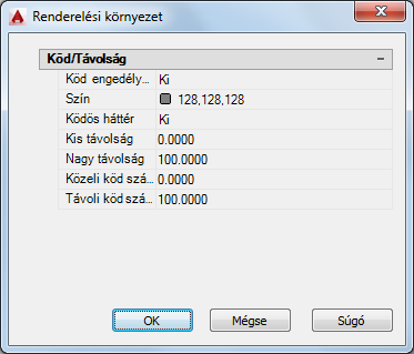

Renderelési környezet párbeszédpanel
Meghatározza az objektumok közötti távolság és az aktuális nézetirány esetében alkalmazandó távolsági hatást.
A köd és a távolság nagyon hasonló atmoszférikus hatások, amelyek következtében az objektumok a kamerától való távolság növekedésével egyre halványabban jelennek meg. A köd a fehér színt, a távolság a feketét használja.
Opciók
A következő lehetőségek jelennek meg.
Köd és mélység
Köd használata
Be- és kikapcsolja a ködöt a párbeszédpanel többi beállításainak módosítása nélkül.
Szín
A köd színét határozza meg.
Köd a háttérhez
Mind a háttér, mind a geometria esetében ködöt alkalmaz.
Kezdete (távolság)
Azt a távolságot határozza meg, amelynél a köd elkezdődik.
A távoli vágósík távolságának százalékában kell megadni. A kezdeti távolság értékének beállítása nem lehet nagyobb, mint a távoli kivágási sík távolsága.
Vége (távolság)
Azt a kamerától mért távolságot határozza meg, ahol a köd végetér.
A távoli vágósík távolságának százalékában kell megadni. A vége távolság értékének beállítása nem lehet kisebb, mint a kezdete távolság értéke.
Kezdeti köd százaléka
Megadja a köd opacitását kis távolságban.
Távoli köd százaléka
Megadja a köd opacitását nagy távolságban
