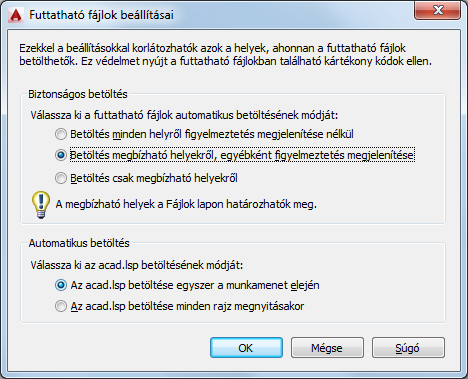

Futtatható fájl beállításai párbeszédpanel
Olyan beállításokat biztosít, amelyekkel a futtatható kódot tartalmazó fájlok betöltése vezérelhető.
Elérési módszer
Beállítások párbeszédpanel, Rendszer lap
Opciók
A következő lehetőségek jelennek meg.
Betöltés minden helyről figyelmeztetés megjelenítése nélkül
Figyelmeztetés nélkül tölti be a futtatható fájlokat. Ez a beállítás fenntartja a korábbi viselkedést, de nem ajánlott. (SECURELOAD rendszerváltozó)
Betöltés megbízható helyekről, egyéb helyek esetében figyelmeztetés megjelenítése
Csak akkor tölti be a futtatható fájlokat, ha azok egy megadott megbízható helyen találhatók. Figyelmeztetést jelenít meg az olyan betöltési kérelmek esetén, amelyek nem megbízható helyeken található futtatható fájloktól érkeznek. (SECURELOAD rendszerváltozó)
Betöltés csak megbízható helyekről
Csak akkor engedélyezi a futtatható fájok betöltését, ha azok egy megadott megbízható helyen találhatók. (SECURELOAD rendszerváltozó)
Az acad.lsp betöltése egyszer a munkamenet elején
Meghatározza, hogy az acad.lsp fájl csak a munkaszakasz elsőként megnyitott rajzába legyen betöltve. (ACADLSPASDOC rendszerváltozó)
Az acad.lsp betöltése minden rajz megnyitásakor
Meghatározza, hogy az acad.lsp fájl a munkaszakasz minden megnyitott rajzába be legyen töltve. (ACADLSPASDOC rendszerváltozó)
Megjegyzés: Minden beállítás ki van szürkítve, ha az alkalmazás a /safemode kapcsoló segítségével lett elindítva. Azonban még így is módosíthatja a SECURELOAD és az ACADLSPASDOC rendszerváltozók beállításait a parancssorban.
