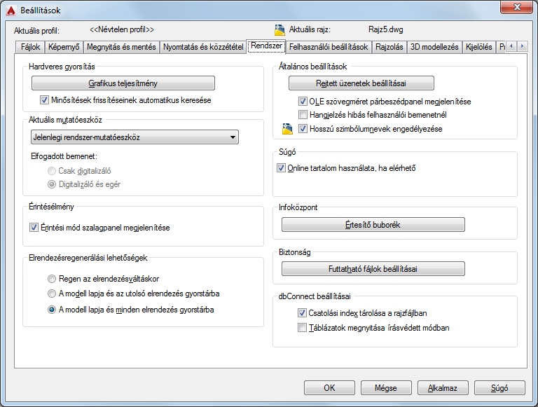

Rendszer lap (Beállítások párbeszédpanel)
Vezérli a rendszerbeállításokat.
Néhány fent ismertetett beállítás nem érhető el az AutoCAD LT programban.
Opciók
A következő lehetőségek jelennek meg.
Hardveres gyorsítás
Szabályozza a beállításokat, amelyek kapcsolatban vannak a grafikus kijelzőrendszer konfigurációjával. A beállítások és elnevezéseik termékenként változók lehetnek.
Grafikus teljesítmény
Megjeleníti a grafikus teljesítmény finomhangolása párbeszédpanelt.
Minősítések frissítéseinek automatikus keresése
Lehetővé teszi, hogy az AutoCAD a minősített hardverek listájában frissítéseket keressen.
Aktuális mutatóeszköz
Vezérli a mutatóeszközzel kapcsolatos opciókat.
Jelenlegi rendszer-mutatóeszköz
Megjeleníti az összes rendelkezésre álló mutatóeszközillesztő-programok listáját.
  • Jelenlegi rendszer-mutatóeszköz. A rendszer mutatóeszközét állítja be aktuális mutatóeszközként.
  • Wintab kompatibilis digitalizáló. A Wintab kompatibilis digitalizáló eszközt állítja be aktuálisként.
Elfogadott bemenet
Meghatározza, hogy az alkalmazó elfogadja az egér és a digitalizáló bemenetét is, vagy visszautasítja az egér bemenetét, ha a digitalizáló a beállított.
Felhasználónév
Felhasználónév szövegmező
Módosítja a Windows bejelentkezési információk felhasználónevét.
Ezt a nevet illeszti be a program az idő- és dátumpecsét használatakor (REVDATE), és akkor hasznos, ha különböző emberek dolgoznak ugyanazon a rajzon. (Az AutoCAD programban nem érhető el.)
Érintésélmény
Az érintési mód szalagpanel megjelenítése
Megjelenít egy panelt egy gombbal, amely törli az olyan érintőtáblás műveleteket, mint a zoomolás vagy a pásztázás. (TOUCHMODE rendszerváltozó)
Elrendezésregenerálási lehetőségek
Azt határozza meg, hogy a megjelenítési lista hogyan frissüljön a Modell lapon és az elrendezés lapokon. (Az AutoCAD LT programban nem érhető el)
Minden egyes lap esetében a megjelenítési lista vagy a rajz újragenerálása során kerül frissítésre, vagy mentésre kerül a memóriába, és csak a módosított objektumok generálódnak újra, amikor a felhasználó átvált az adott lapra. Ezeknek a beállításoknak a megváltoztatása javíthatja a végrehajtást. (LAYOUTREGENCTL rendszerváltozó)
Regen az elrendezés váltáskor
Újragenerálja a rajzot valahányszor lapot vált.
A Modell és az és az utolsó lap gyorsítótárba kerül
A Modell lap és az utolsó lap aktuálissá tételéhez, memóriába menti a megjelenítési listát és letiltja az újragenerálást a két lap közti váltáskor.
Minden más elrendezésnél továbbra is történik újragenerálás, ha átkapcsol azokra a lapokra.
A Modell és az összes lap gyorsítótárba kerül
Újragenerálja a rajzot, amikor első alkalommal vált bármelyik lapra.
A rajzszakasz hátralevő részében a megjelenítő lista a memóriába lesz mentve, és a program letiltja az újragenerálást a lapok közötti váltásnál.
Általános beállítások
Rejtett üzenetek beállításai
A korábban rejtett üzenetek megjelenítését szabályozza.
Megjeleníti a Rejtett üzenetek beállításai párbeszédpanelt.
OLE szövegméret panel megjelenítése
Megjeleníti az OLE szövegméret párbeszédpanelt az OLE-objektumok rajzba illesztésekor.
Hangjelzés hibás felhasználói bevitelnél
Jelzőhangot szólaltat meg érvénytelen bevitel esetén.
Hosszú szimbólumnevek engedélyezése
Az elnevezett objektumok (például vonaltípusok vagy fóliák) definíciós táblázatokban tárolt paramétereit állítja be.
(EXTNAMES rendszerváltozó)
Súgó és üdvözlő képernyő
Vezérli, hogy a Súgóban megjelenő információk online vagy helyi forrásból származnak-e. Az online verzió a legfrissebb.
Online tartalom használata, ha elérhető
Azt adja meg, hogy az információ az Autodesk honlapjáról vagy a helyileg telepített fájlokból jelenjen-e meg.
Az online súgó használata esetén elérhetők a legfrissebb Súgó információk és egyéb online erőforrások is.
Infoközpont
Értesítő buborékok
Az alkalmazásablak jobb felső sarkában lévő értesítő buborék tartalmát, gyakoriságát és időtartamát vezérli.
Megjeleníti az Infoközpont beállításai párbeszédpanelt.
Biztonság
Futtatható fájl beállításai
Olyan beállításokat biztosít, amelyekkel a futtatható kódot tartalmazó fájlok betöltése vezérelhető.
Megjeleníti a Futtatható fájl beállításai párbeszédpanelt. (Az AutoCAD LT programban nem érhető el vagy nincs rá szükség.)
dbConnect beállítások
Olyan opciókat vezérel, amelyek az adatbázis-kapcsolatokhoz tartoznak. (Az AutoCAD LT programban nem érhető el)
Csatolási index tárolása a rajzfájlban
Az adatbázisindexet a rajzfájlban tárolja.
Ez az opció növeli a Csatolás kiválasztása műveletek teljesítményét. Az opció törlésével csökken a rajzfájl mérete, és javul az adatbázis-információkkal rendelkező rajzok megnyitásának ideje.
Táblázatok megnyitása írásvédett módban
Meghatározza, hogy az adatbázis-táblák csak olvasható módban legyenek-e megnyitva a rajzfájlon belül.
