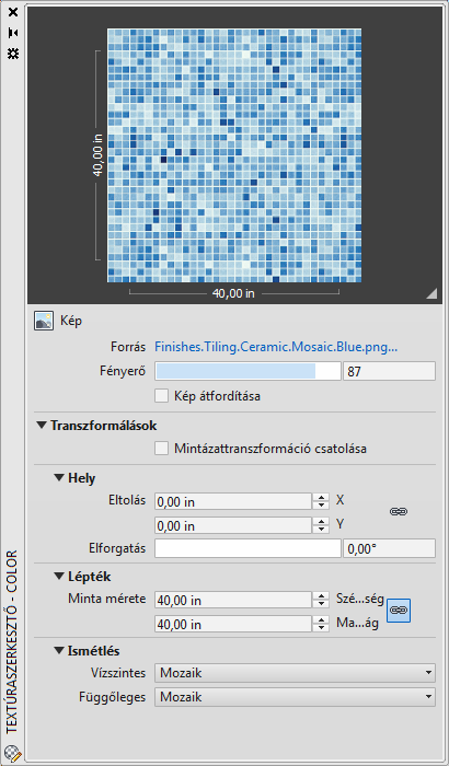

Kép vagy procedurális alapú textúrák tulajdonságait szerkeszti.
A textúrabeállítások a textúra számos részét szabályozzák, amelyek az anyagokra alkalmazhatók, beleértve a helyet, léptékezést, méretet és ismétlődést. Egyes beállítások egynél több textúrára is érvényesek. Más beállítások a mintázattípusra jellemzőek.
