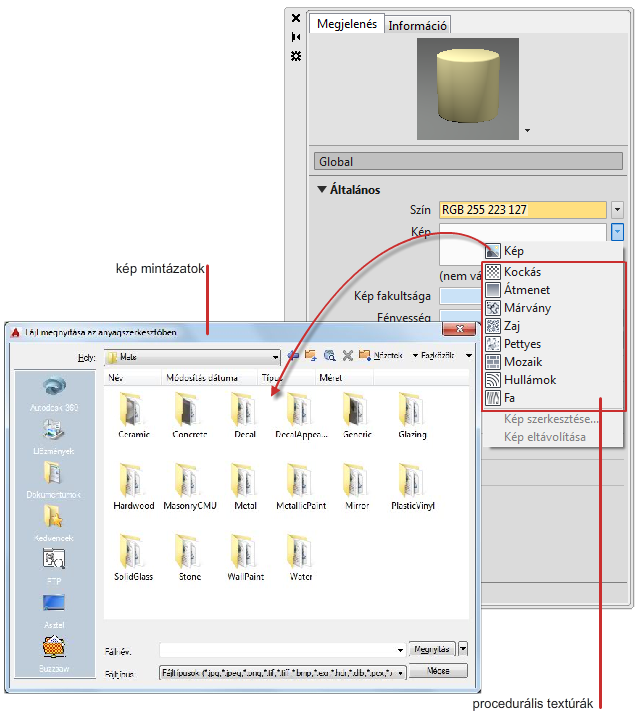

A mintázatoknak két típusa van: kép és procedurális.
Kép textúrák
Képek használatával ábrázolhatja a textúrákat. Például használhatja egy fa, betondarab, fém, szőnyeg vagy kosárfonat képét.
A textúra testre szabásához a modellhez szerkesztheti annak léptékét és más tulajdonságait.
A termék tartalmaz egy képtárat, amely felhasználható a mintázatokhoz. Hozzáadhatja saját mintázatait is a következő fájltípusok használatával:
Procedurális textúrák
Használjon matematikai algoritmus által generált procedurális mintázatot az ismétlődő mintázatok, például a mozaikok vagy faanyagok bemutatásához. A kívánt hatás elérése érdekében beállíthatja a mintázat tulajdonságait. Például megadhatja a mozaikméretet és a habarcs térközét a téglaanyagokhoz, vagy megváltoztathatja a szemcsevastagságot a faanyagok esetében.
A procedurális mintázatok többféle beállítástípussal rendelkeznek. Beágyazásukkal növelhető az anyagok mélysége és összetettsége.
