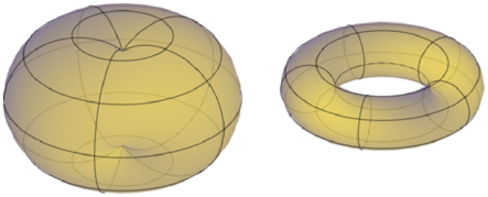

Hozzon létre gyűrű formájú testet, amely a gumikerekek tömlőjére emlékeztet.
Egy tórusznak két sugárértéke van. Az egyik érték a tömlőszerű csövet határozza meg. A másik érték pedig a tórusz középpontja és a cső középvonala közti távolságot. Alapértelmezés szerint a tórusz párhuzamos az aktuális FKR XY síkjával, és a sík felezi a testet.
A tóruszok metszhetik önmagukat. Az önmagát metsző tórusznak nincs középső furata, mert a cső sugara nagyobb, mint a tórusz sugara.
