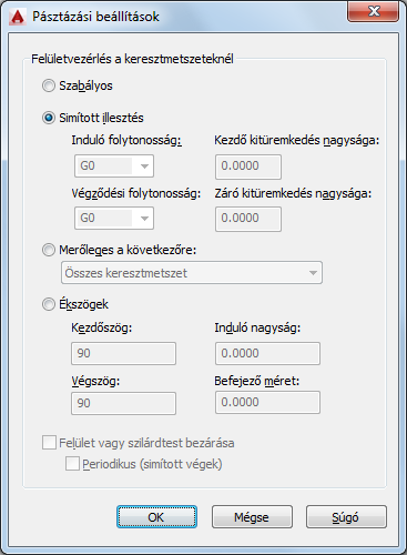

Vezérli egy pásztázott felület kontúrját a keresztmetszeténél Lehetővé teszi a felület vagy szilárdtest lezárását is.
A következő lehetőségek jelennek meg.
Meghatározza, hogy a felület vagy szilárdtest szabályos (egyenes)-e a keresztmetszetek között és éles élekkel rendelkezik-e a keresztmetszeteknél. (LOFTNORMALS rendszerváltozó)
Meghatározza, hogy egy simított szilárdtest vagy felület lesz-e rajzolva a keresztmetszetek és éles élek között a keresztmetszetek kezdeténél és végénél. (LOFTNORMALS rendszerváltozó)
Az első keresztmetszet érintési viszonyait és görbületét adja meg.
Az első keresztmetszet görbéjének méretét adja meg.
Az utolsó keresztmetszet érintési viszonyait és görbületét adja meg.
Az utolsó keresztmetszet görbéjének méretét adja meg.
Szabályozza a szilárdtest vagy felület felületi normálisát ahol az áthalad a keresztmetszeten. (LOFTNORMALS rendszerváltozó)
Meghatározza, hogy a felületi normális merőleges a kezdő keresztmetszetre.
Meghatározza, hogy a felületi normális merőleges a záró keresztmetszetre.
Meghatározza, hogy a felületi normális merőleges a kezdő és záró keresztmetszetre is.
Meghatározza, hogy a felületi normális merőleges minden keresztmetszetre.

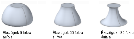

Szabályozza a pásztázott szilárdtest vagy felület kezdő és záró keresztmetszetének kúpossági szögét és fényességét. A kúpossági szög a felület kezdő iránya. A 0 a görbe síkjától kifelé van meghatározva. (LOFTNORMALS rendszerváltozó)
A következő ábra azt mutatja, mi történik, ha különböző kúpossági szöget használunk egy pásztázott szilárdtest első és utolsó keresztmetszeténél. Az első keresztmetszet kúpossági szöge 45 fok, az utolsó keresztmetszet kúpossági szöge pedig 135 fok.
Az ékszög fogantyújával módosítható az ékszög (háromszög alakú fogó) és a nagyság (kör alakú fogó) is.
Megadja az induló keresztmetszet kúpossági szögét. (LOFTANG1 rendszerváltozó)
Szabályozza a felület távolságát a kezdő keresztmetszettől a kúpossági szög iránya felé, mielőtt a felület elkezd görbülni a következő keresztmetszet felé. (LOFTMAG1 rendszerváltozó)
Megadja a záró keresztmetszet kúpossági szögét. (LOFTANG2 rendszerváltozó)
Szabályozza a felület távolságát a záró keresztmetszettől a kúpossági szög iránya felé, mielőtt a felület elkezd görbülni a következő keresztmetszet felé. (LOFTMAG2 rendszerváltozó)

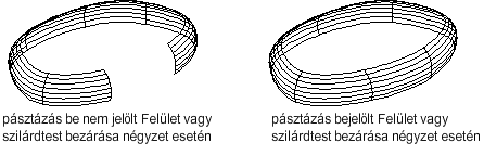

Bezár egy nyitott felületet vagy szilárdtestet. Ennek az opciónak a használatával a keresztmetszeteknek egy tórusz alakú mintát kell alkotniuk, hogy a pásztázott felület vagy szilárdtest egy zárt csövet alkosson. (LOFTPARAM rendszerváltozó)
Olyan simított, zárt görbét hoz létre, amelynek vonala nem törik meg a görbe alakjának megváltoztatásakor. Ez a lehetőség csak akkor áll rendelkezésre, ha a pásztázás Szabályos vagy Simított illesztés, és a Felület vagy szilárdtest lezárása opciót választotta.
