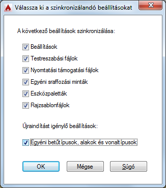

Meghatározza, hogy mely beállítások lesznek szinkronizálva az Autodesk 360 szolgáltatással.
A következő lehetőségek jelennek meg.
Szinkronizálja a felhasználói profilok és a Beállítások párbeszédpanelen megadott összes egyéb beállítást.
Az összes CUI- és CUIx-fájl, menüfájl, munkaterület-beállítás, egyéni ikon stb.
A nyomtatókonfigurációs fájlokat (PC3), a nyomtatóleíró fájlokat (PMP) és a nyomtatásistílus-táblázatokat (CTB, STB) tartalmazza.
Az összes felhasználói sraffozási mintafájlt (PAT) tartalmazza.
Az összes eszközpalettafájlt (ATC) tartalmazza.
A rajzsablonfájlokat (DWT) tartalmazza.
A szinkronizált fájltípusok teljes listájáért lásd alább: Az egyéni beállítások áttelepítésének és átvitelének összehasonlítása.
