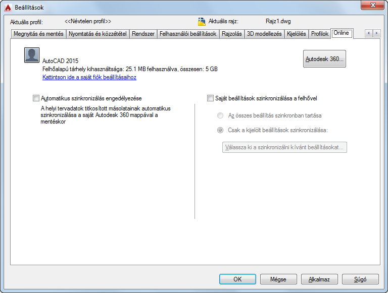

Beállítja az Autodesk 360 szolgáltatással történő online használatot, és biztosítja a hozzáférést a felhőfiókban tárolt tervdokumentumokhoz.
A következő lehetőségek jelennek meg.
A rajzokat és egyéb csatolt fájlokat, például xrefeket automatikusan az Autodesk 360 szolgáltatásba másolja. (ONLINEDOCMODE rendszerváltozó)
Biztonsági okokból a rendszer titkosítja a fájlokat az átvitel ideje alatt.
Megnyitja a böngészőben a saját Autodesk 360 dokumentumok listáját és mappáit. (ONLINEDOK parancs)
Elindítja vagy leállítja az egyéni alkalmazásbeállítások szinkronizálását az Autodesk 360 szolgáltatáson keresztül történő távoli hozzáféréshez.
Szinkronizálja az összes támogatott egyéni alkalmazásbeállítást.
Csak a megadott egyéni alkalmazásbeállításokat szinkronizálja.
Meghatározza, hogy mely egyéni beállítások lesznek szinkronizálva az Autodesk 360 szolgáltatással. (ONLINESZINKBEÁLLÍT parancs)
