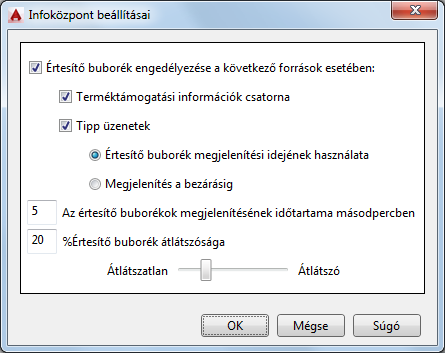

Infoközpont beállításai párbeszédpanel
Az alkalmazásablak jobb felső sarkában lévő értesítő buborékok tartalmának és időtartamának vezérlésére szolgáló opciókat biztosítja.
Elérési módszer
Beállítások párbeszédpanel, Rendszer lap
Opciók
A következő lehetőségek jelennek meg.
Buborék értesítések engedélyezése a következő források esetében
Az értesítő buborék szolgáltatás be- vagy kikapcsolását vezérli.
Terméktámogatási információk csatorna
Azt vezérli, hogy megjelenjenek-e a terméktámogatási értesítések.
Tipp üzenetek
Azt vezérli, hogy megjelenjenek-e a segítő üzenetek és tippek.
A Tipp üzenetek tudásbázis-információkkal, valamint általános útmutatókkal szolgálnak. Kattintson a szövegre vagy a Kibontás ikonra a részletes információk megtekintéséhez.
Értesítő buborék megjelenítési idejének használata
Az alább megadott másodpercig jeleníti meg az értesítő buborékot.
Az értesítő buborékok megjelenítésének időtartama másodpercben
Adja meg, hogy mennyi ideig jelenjen meg a buborék az automatikus bezárás előtt.
% Értesítő buborék átlátszósága
A buborékok megjelenítésének átlátszóságát vezérli 0 (átlátszatlan) és 80 (majdnem átlátszó) érték között.
