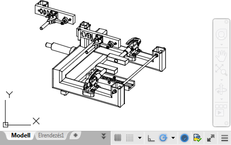

- Alapértelmezés szerint egy korlátlan 3D rajzterületen kezdheti el a munkát, amelynek neve modelltér. Először el kell döntenie, hogy egy egység milyen mértékegységnek feleljen meg: egy milliméternek, centiméternek, hüvelyknek, lábnak vagy bármi egyéb mértékegységnek, ami kényelmes. Ezután 1:1 léptékben rajzolhat.

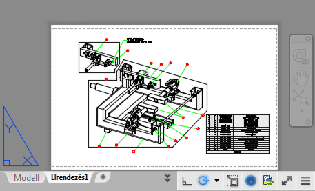

- A rajz nyomtatáshoz végzett előkészítéséhez váltson papírtérre. Itt különböző elrendezéseket állíthat be címpecsétekkel és megjegyzésekkel; és mindegyik elrendezésen elrendezési nézetablakokat hozhat létre, amelyek a modelltér különböző nézeteit jelenítik meg. Az elrendezési nézetablakokban a papírtérhez képest léptékezi a modelltérbeli nézeteket. A papírtérben egy mértékegység a papírlapon mért tényleges távolságot jelzi, attól függően, hogy az oldalbeállításban millimétert vagy hüvelyket adott-e meg.
A modelltér a Modell lapról, a papírtér pedig az elrendezés lapokról érhető el.
Megjegyzés: Ezek a lapok lehetnek rejtettek, ilyenkor az alkalmazási ablak aljának közepén található állapotsoron, gombként jelennek meg. A lapok ismételt megjelenítéséhez a jobb gombbal kattintson a Modell vagy az elrendezés gombra, és a helyi menüben válassza az Elrendezés és Modell lap megjelenítése lehetőséget.
