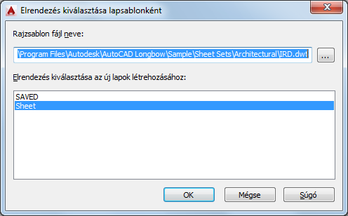

Megadja a mappa elérési útvonalát, a rajzsablon (DWT) -fájlt és az elrendezésnevet, amelyet az új lapok létrehozásához fog használni.
A következő lehetőségek jelennek meg.
Megadja a rajzsablonfájl elérési útvonalát és nevét, amelyet az új lapok létrehozásához fog használni.
Kilistázza és megadja annak az elrendezésnek a nevét a rajzsablonfájlban, amelyet az új lapok létrehozásához fog használni.
