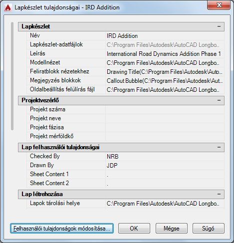

Lapkészlet tulajdonságai párbeszédpanel
Megjeleníti a kiválasztott lapkészletre jellemző információkat.
Rákattinthat az egyes mezőkre egy definíciónak a párbeszédpanel alján történő megjelenítéséhez.
Ide értendők az olyan információk, mint a lapkészlet adatfájl (DST) elérési útja és fájlneve, a lapkészlethez tartozó rajzfájlok mappáinak elérési útja, és bármilyen, a lapkészlethez tartozó felhasználói tulajdonság
Opciók
A következő lehetőségek jelennek meg.
Név
Meghatározza a lapkészlet nevét.
Lapkészlet adatfájl
Megjeleníti a lapkészlet adatfájl (DST) nevét és elérési útvoanlát.
Leírás
Megjeleníti a lapkészlet leírását.
Modell nézet
Megjeleníti azoknak a mappáknak a nevét és elérési útját, amelyek a lapkészlet által használt rajzokat tartalmazzák.
Nézetek címkeblokkjai
Megjeleníti annak a DWT- vagy DWG-fájlnak a nevét és elérési útját, amely a lapkészlet címkeblokkjait tartalmazza.
Felugró blokkok
Megjeleníti annak a DWT- vagy DWG-fájlnak a nevét és elérési útját, amely a lapkészlet felugró blokkjait tartalmazza.
Oldalbeállítás felülírások fájl
Megjeleníti annak a rajzsablonfájlnak (DWT) az elérési útvoanlát és fájlnevét, amely a lapkészlet oldalbeállítás felülírásait tartalmazza.
Projektvezérlés
Néhány, projektben használt mezőt tartalmaz, mint a Projektszám, Projektnév, Projekt fázisa és Projekt fordulópontok.
Lap egyedi jellemzői
Megjeleníti a felhasználó által megadott egyedi tulajdosnágokat, amelyek a lapkészletben lévő egyes lapokhoz vannak rendelve.
Lap tárolási helye
Megjeleníti az útvonalat és a mappa nevét, ahol az új lapok létrejönnek.
Lap létrehozási sablon
Megjeleníti a DWG- vagy DVT-fájl elérési útját és nevét, amely a lapkészlet új lapjainak létrehozásakor van használva.
Sablon kérése
Szabályozza, hogy fel lesz-e kérve egy lap létrehozási sablon megadására egy lapkészleten belüli új lap minden egyes létrehozásakor.
Lapkészlet egyedi jellemzői
Megjeleníti a lapkészlethez rendelt felhasználó által megadott egyedi tulajdonságokat.
Felhasználói tulajdonságok módosítása
Megjeleníti a Lapkészlet felhasználói tulajdonságai párbeszédpanelt.
