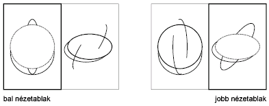

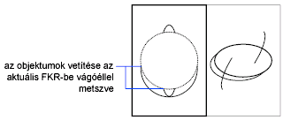

Az objektumok metszésénél használt vetítési módszert adja meg.
Nem határoz meg vetítést. A parancs csak azokat az objektumot metszi, amelyek a vágási vonalat a 3D térben metszik.
A program az aktuális FKR XY síkjára vetít. A parancs olyan objektumokat is elmetsz, amelyek nem metszik a vágási vonalat a 3D térben.
A program az aktuális nézetirány mentén vetít. A parancs azokat az objektumokat metszi el, amelyek az aktuális nézetben metszik a határvonalat.
Azt határozza meg, hogy egy objektumot lemetszi-e egy másik objektum extrapolált éle, vagy csak olyan objektum metszi, amelyet a 3D térben metsz.
A program a vágóél természetes kiterjedése mentén annyira meghosszabbítja a vágóélet, hogy az a 3D térben metssze az objektumot.
A program csak olyan vágóéllel metszi el az objektumot, amely a 3D térben metszi azt.
