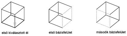

Kijelölheti egy 3D szilárdtest élét is letöréshez, majd jelezheti, hogy a két szomszédos felület közül melyik az alapfelület. (Az AutoCAD LT programban nem érhető el.)
Az o karakter beírása vagy az Enter billentyű lenyomása a kiválasztott felületet állítja be alapfelületként. A v karakter beírásakor a program a kijelölt élhez tartozó két felület egyikét választja ki.
Miután kiválasztotta az alapfelületet és a letörési távolságokat, válassza ki az alapfelület éleit a letöréshez. Az éleket ki lehet választani egyenként, vagy egyszerre.

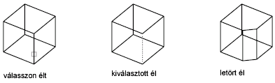

Kiválaszt egy önálló élt a letöréshez.

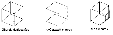

A program Élhurok módba kapcsol.
Minden élt kiválaszt a bázisfelületen.
