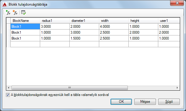

Blokk tulajdonságtáblája párbeszédpanel
Táblázatos formában adja meg a blokkdefinícióban található egyéni tulajdonságkészletek különböző variációt.
A Blokktulajdonságok párbeszédpanel táblázatában egy többsoros attribútumhoz a Shift+Enter billentyűkombinációval lehet egy új sort felvenni.
Opciók
A következő lehetőségek jelennek meg.
Tulajdonságok hozzáadása gomb
Megjelenik a Paramétertulajdonságok hozzáadása párbeszédpanel, ahol a blokk tulajdonságtáblájában már definiált paraméterek vehetők fel.
Új tulajdonságok gomb
Megjelenik az Új paraméter párbeszédpanel, amelyen létrehozhat és a blokk tulajdonságtáblájára felvehet új felhasználói paramétereket. (Az AutoCAD LT programban nem érhető el.)
Ellenőrzés gomb
Hibákat keres a blokk tulajdonságtáblájában.
Megjelenő táblázat
A táblába felvett paraméterek nevét jeleníti meg. A tábla tulajdonságai is módosíthatók.
A blokktulajdonságoknak egyezniük kell a tábla valamelyik sorával
Azt adja meg, hogy egy blokkreferencia esetén a megjelenő táblázatba felvett tulajdonságok egyenként módosíthatók-e.
Alapértelmezett érték a táblában nem szereplő tulajdonságok esetén
Ha a módosított egyéb tulajdonságok nem szerepelnek a sorokban, az alapértelmezett értékeket jeleníti meg.
