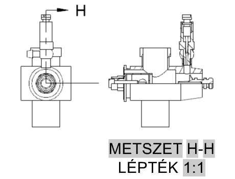

Félmetszeti nézet létrehozása
A vágósíkot a metszetkészítés alapjául szolgáló objektum hosszának egy részén végigfuttatva félmetszeti nézetet hoz létre.
  1. Kattintson az Elrendezés lapNézet létrehozása panelSzakasz legördülő listaFél lehetőségre. Keres
  2. Kattintson a szülő nézetként használni kívánt nézetre. Az indító iránymutató nyíl megjelenik a mutatónál.
  3. Kattintson a kívánt helyre a rajzterületen, hogy kijelölje a metszetvonal kezdőpontját. A befejező iránymutató nyíl megjelenik a mutatónál.
    Tipp:
    • A tárgyraszterek, a tárgyraszterkövetés, az orto és a poláris követés használatával meghatározhatja a metszetvonal pontos helyét.
    • Ha a CONSTRAINTINFER rendszerváltozó értéke 1, a metszetvonal automatikusan a szülő nézetre van kényszerezve.
  4. A rajzterületre kattintva kijelölheti a metszetvonal első szakaszának végpontját.
  5. Kattintson a kívánt helyre a rajzterületen, hogy kijelölje a metszetvonal végpontját. A metszeti nézet előnézete jelenik meg a mutatónál.
    Tipp: A metszeti nézet tulajdonságait a Metszeti nézet létrehozása környezetfüggő szalaglap segítségével módosíthatja.
  6. Mozgassa az előnézetet a kívánt helyre, és kattintson a nézet elhelyezéséhez.
    Tipp: Az előnézet mozgásiránya a metszetvonalra merőlegesen kényszerezett. A kényszer felfüggesztéséhez nyomja le a SHIFT billentyűt. A kényszer visszaállításához nyomja le újra a SHIFT billentyűt.
  7. Kattintson a Metszeti nézet létrehozása lapLétrehozás panelOKelemre.
