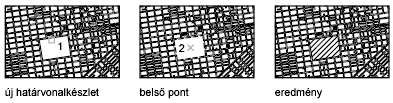

A sraffozás egyszerűsítése összetett rajzban határvonalkészlet megadásával
Időt takaríthat meg nagy méretű, összetett rajzon található kis terület sraffozásakor, ha kijelöli a sraffozási határvonal meghatározásához használandó objektumok halmazát.
  1. Kattintson az KezdőlapRajz panelSraffozás elemre. Keres
  2. Bontsa ki a Határvonalak panelt, és kattintson a kibontott panel bal alsó részén található Új határvonalak kiválasztása gombra.
  3. Jelölje ki a sraffozáshoz felhasználni kívánt objektumokat, majd nyomja le az Enter billentyűt.
    Általában az objektumok metszőablak segítségével történő kijelölése a legmegfelelőbb módszer.
  4. Adjon meg egy pontot minden egyes sraffozni kívánt területen belül.
  5. Nyomja le az Enter billentyűt, vagy kattintson a szalag Bezárás gombjára a sraffozás alkalmazásához és a parancsból való kilépéshez.
