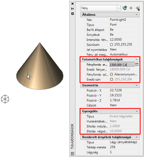

Ha a rajz megvilágítási mértékegysége fotometrikus, a Gyengülés típusa tulajdonság le van tiltva. A fotometrikus fények gyengülése rögzített és inverz négyzetes.
A következő képen példa látható a fotometrikus pontfényre és a megvilágítási tulajdonságok fotometrikus tulajdonságokat megjelenítő palettájára:
