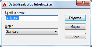

Megadja az új táblázatstílus nevét, és megadja azt a létező táblázatstílust, amelyen az új táblázatstílus majd alapul.
A következő lehetőségek jelennek meg.
Elnevezi az új táblázatstílust.
Megadja azt a létező táblázatstílust, amelynek a beállításai az új táblázatstílus alapértelmezései lesznek.
Megjeleníti az Új táblázatstílus párbeszédpanelt, amelyen létrehozhatja az új táblázatstílust.
