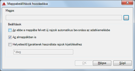

Az adatkiemelés során használandó mappákat adja meg.
A program figyeli, hogy a kijelölt mappákban változnak-e a rajzadatok.
A következő lehetőségek jelennek meg.
Megjeleníti a megadott mappa elérési útját.
Kattintson a [...] gombra, ha a mappát egy szokásos fájlkiválasztó párbeszédpanelen kívánja kiválasztatni.
Ha a mappába kerülnek, az adatkiemelésbe beleveszi az új rajzokat is. Amikor új rajzot ad hozzá, megjelenik az Új rajz észlelhető párbeszédpanel. Ha be van jelölve, akkor a megadott mappák „élők” lesznek. Ha nincs bejelölve, akkor a mappák „statikusak”.
Az adatkiemelésbe beleveszi a kijelölt mappa almappáiban lévő rajzokat is.
Aktívvá tesz egy szövegbeviteli mezőt, ahol helyettesítő karaktereket is tartalmazó keresési feltételeket adhat meg adott rajzok kiválasztásához.
Írjon be helyettesítő karaktereket. Az érvényes karakterek a következők: ACR_Commands ACR_Sysvars body.xml chunkingACR.ksh chunkingACR.xsl current.xml files header.xml tmp.xml utf.xml ? .
