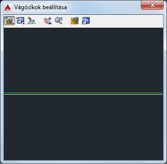

Vágósíkok beállítása ablak
Beállítja a vágósíkokat 3D objektumok megjelenítéséhez 3D keringés nézetben.
A módosítások megadása és az ablak bezárása után a nézetet elforgatva megtekintheti a 3D objektumok belső felépítését, ahogy kilépnek a vágósíkokból, vagy belépnek oda.

Első vágósík beállítása
Csak az elülső vágósíkot állítja be. A vágósík beállítására az eredetileg a panel alsó széléhez közel látható vízszintes vonal szolgál. Ha az Első vágósík Be opció mellett egy pipa látható, akkor a vonal fel-le mozgatásának megfelelően a vágás eredménye megjelenik a 3D keringés nézetben.
Hátsó vágósík beállítása
Csak a hátsó vágósíkot állítja be. Az ablak tetejéhez közel lévő vonal szabályozza a hátsó vágósíkot. Ha a Hátsó vágósík Be opció mellett egy pipa látható, akkor a vonal fel-le mozgatásának megfelelően a vágás eredménye megjelenik a 3D keringés nézetben.
Szelvény létrehozása
Hatására a hátsó és az elülső vágósík együtt fog mozogni, így az objektumok „szelvénye” lesz látható a 3D keringés nézetben. Állítsa be az elülső és a hátsó vágósíkokat, majd válassza a Szelvény létrehozása opciót. A két vágósík egy egységként mozog.
Eltolás
Megjeleníti az eltolás-mutatót, egy kezet, amellyel a vágósík tolható el. Tartsa lenyomva a kijelölő gombot, és húzza az eltolás-mutatót valamilyen irányba. Az eltolás-mutató aktív marad, amíg meg nem nyom egy másik gombot.
Zoom
i Megjeleníti a zoom-mutatót, egy nagyító formájú mutatót, amellyel nagyíthatja vagy kicsinyítheti a vágósíkot. A kép nagyításához tartsa lenyomva a kijelölő gombot, és húzza a zoom-mutatót a Vágósíkok beállítása ablak teteje felé. A kép kicsinyítéséhez tartsa lenyomva a kijelölő gombot, és húzza a zoom-mutatót az ablak alja felé.
Első vágósík be/ki
Be- vagy kikapcsolja az elülső vágósíkot. Ha az opció mellett pipa látható, akkor a vágósík be van kapcsolva, és a vágósíkot beállító vonal mozgatásának eredménye látható a nézetben. Az opció ismételt kiválasztása kikapcsolja az elülső vágósíkot, és a pipa is eltűnik.
Hátsó vágósík be/ki
Be- vagy kikapcsolja a hátsó vágósíkot. Ha az opció mellett pipa látható, akkor a vágósík be van kapcsolva, és a vágósíkot beállító vonal mozgatásának eredménye látható a nézetben. Az opció ismételt kiválasztása kikapcsolja a hátsó vágósíkot, és a pipa is eltűnik.
Alapértékek visszaállítása
(Csak a helyi menüben) Visszaállítja az ablakot és a vágósíkot a rajz terjedelmének megfelelően.
