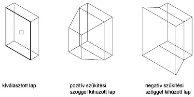

Lap: Kihúz
Kihúz
X, Y vagy Z irányban kihúzza egy 3D szilárdtest egy lapját. Az objektum alakja lapjainak áthelyezésével módosítható.
  • Válasszon lapokat. A módosítandó lapokat adja meg
Eltávolítás
Eltávolítja az előzőleg kiválasztott lapokat a kiválasztási halmazból.
  • Távolítson el lapokat. Eltávolítja a kiválasztott lapot a szilárdtest objektumból.
Vissza
Megszünteti a legutoljára a kiválasztási halmazhoz adott lapok kiválasztását és újra megjeleníti a promptot.
Hozzáad
Hozzáad kiválasztott lapokat a kiválasztási halmazhoz.
Minden
Kiválasztja az összes lapot, és hozzáadja azokat a kiválasztási halmazhoz.
  • Válasszon lapokat. Egyes lapokat választ ki (nem az összeset).
Kihúzás magassága
Beállítja az irányt és távolságot a kihúzáshoz. Pozitív érték megadása a lapot a normálisának irányába húzza ki. Negatív érték megadása a lapot a normálissal ellentétes irányba húzza ki.
  • A kihúzás szűkítési szöge. Adjon meg egy -90 és +90 fok közötti szöget.
    A kiválasztott lapot pozitív szöggel szűkítve a lap kitágul, negatív szög esetén a lap beszűkül. A 0 alapértelmezett szög a lapot a síkjára merőlegesen húzza ki. A kiválasztási halmaz minden lapja ugyanazzal az értékkel kerül szűkítésre. Nagy szűkítési szög vagy magasság meghatározásakor elérheti azt, hogy a lap egy pontba szűkül a kihúzási magasság elérése előtt.

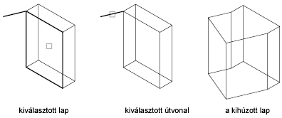

Útvonal
Beállítja az útvonalat a kihúzási útvonal számára, a meghatározott vonal vagy ív alapján. A kihúzás létrehozásához a kiválasztott lap összes profilja kihúzásra kerül a választott útvonal mentén.
  • Válasszon kihúzási útvonalgörbét.
    Útvonalak vonalak, körök, ívek, ellipszisek, elliptikus ívek, vonalláncok vagy spline-ok lehetnek. Az útvonal nem lehet abban a síkban, amelyikben a lap van, és nem lehetnek nagy görbületű részei.
    A kihúzott lap a profil síkjából indul, és egy olyan síkban végződik, amely merőleges az útvonalra annak végpontjánál. Az útvonal valamelyik végpontjának a profil síkjában kell lennie, ha nem így van, az útvonal a profil középpontjába mozdul el.
    Ha az útvonal egy spline, az útvonalnak merőlegesnek kell lennie a profil síkjára az útvonal egyik végpontjában. Ha nem így van, a profil úgy lesz elforgatva, hogy merőleges legyen a spline útvonalra. Ha a spline végpontjainak egyike a lap síkján van, a lap elfordul a pont körül, ellenkező esetben a spline útvonal a profil középpontjába mozdul el és a profilok a saját középpontjuk körül fordulnak el.
    Ha az útvonal nem érintő szakaszokat tartalmaz, az objektum minden egyes szakasz mentén ki lesz húzva és a sík mentén az illesztés ferde lesz, amely a szakaszok által kialakított szöget felezi. Ha az útvonal zárt, a profil az illesztési síkon fekszik. Ez lehetővé teszi a szilárdtest kezdő és befejező szakaszának egymásra illeszkedését. Ha a profil nincs az illesztési síkon, a program elfordítja az útvonalat úgy, hogy az illesztési síkra kerüljön.

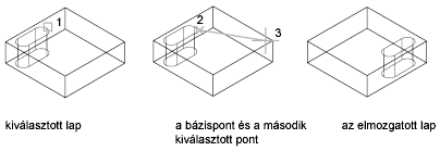

Lap: Mozgat
Áthelyez
Egy 3D szilárdtest kiválasztott lapjait a megadott távolságra vagy magassággal mozgatja el. Több lap is kiválasztható egyszerre.
Az objektum alakja lapjainak mozgatásával módosítható. Ez a lehetőség kicsi változtatásokhoz javasolt.
Válasszon lapokat
Megadja az áthelyezendő lapot.
  • Az elmozdulás bázispontja. Beállítja az elmozdulás bázispontját. Ha egyetlen pontot ad meg, általában koordinátaként, majd lenyomja az ENTER billentyűt, a program a koordinátát használja új helyként.
  • Az elmozdulás második pontja. Beállítja az elmozdulásvektort, amely azt mutatja, hogy milyen messze és milyen irányban fog a lap elmozdulni.

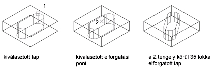

Lap: Elforgatás
Elforgatás
Egy szilárdtest egy vagy több lapját vagy alakzatok csoportját forgatja el a megadott tengely körül.
Az objektum alakja lapjainak elforgatásával módosítható. Ez a lehetőség kicsi változtatásokhoz javasolt.
Válasszon lapokat (forgat)
A megadott szög és tengely szerint elforgatja a lapot.
A rajzterületen válasszon ki egy vagy több lapot.
Tengely pontja, 2pont
Két pontot ad meg a forgatás tengelyének meghatározásához.
Ha lenyomja az ENTER billentyűt a fő Elforgatás promptban, akkor következő promptok jelennek meg. Egy pont megadásakor a fő promptnál a program továbblépteti a promptot az első ponthoz:
  • A forgástengely első pontja. A forgástengely első pontját adja meg.
  • A forgástengely második pontja. A tengely második pontját adja meg.
Tengely objektum
Az elforgatás tengelyét meglévő objektumhoz igazítja. A következő objektumokat választhatja ki:
  • Vonal: A tengelyt a kiválasztott vonalhoz illeszti.
  • Kör: A kör 3D tengelyéhez illeszt (a kör tengelye merőleges a kör síkjára, és áthalad a kör középpontján).
  • Ív: Az ív 3D tengelyéhez illeszt (az ív tengelye merőleges az ív síkjára, és áthalad annak középpontján).
  • Ellipszis: Az ellipszis 3D tengelyéhez illeszt (az ellipszis tengelye merőleges az ellipszis síkjára, és átmegy annak középpontján).
  • 2D vonallánc: A tengelyt a vonallánc kezdő- és végpontja által formált 3D tengelyhez igazítja.
  • 3D vonallánc: A tengelyt a vonallánc kezdő- és végpontja által formált 3D tengelyhez igazítja.
  • Spline: A 3D tengelyt a spline kezdő- és végpontjai által meghatározott vonalhoz illeszti.
Megtekintés
Az elforgatás tengelyét az aktuális nézetablak néző irányához illeszti.
X tengely, Y tengely, Z tengely
Igazítja az elforgatás tengelyét ahhoz a tengelyhez (X, Y vagy Z), amelyik átmegy a kijelölt ponton.
Elforgatás bázispontja
Az elforgatás középpontját állítja be.
Elforgatási szög
Elforgatja az objektumot a kiválasztott tengely körül a megadott mértékben az aktuális iránytól.
Referencia
Meghatározza a referenciaszöget és az új szöget.
  • Referencia- (kezdő-) szög. A szög kezdőpontját adja meg.
  • Záró szög. A szög végpontját adja meg. A kezdőszög és a végszög közötti különbség egyenlő az elforgatás kiszámított szögével.

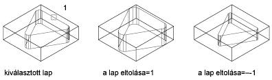

Lap: Eltol
Eltolás
Eltolja a lapokat egy megadott távolságra, vagy egy megadott ponton keresztül. Pozitív érték növeli a szilárdtest méretét, illetve térfogatát. Negatív érték csökkenti a szilárdtest méretét, illetve térfogatát.
Válasszon lapokat (eltol)
Az eltolandó lapokat adja meg.
Megjegyzés:
A szilárdtestek belsejében lévő furatok méretét az eltolás csökkenti, ahogy a szilárdtest térfogata növekszik.
  • Adja meg a párhuzamos eltolás távolságát. Pozitív értéket ad meg a szilárdtest méretének növeléséhez, illetve negatív értéket ad meg a szilárdtest méretének csökkentéséhez.

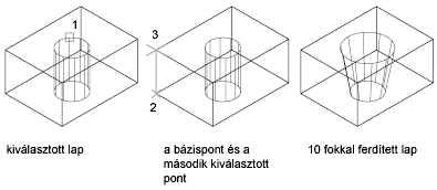

Lap: Szűkít
Szűkít
Megadott szögben szűkíti a 3D szilárdtest lapjait. A szűkítési szög állását az alappont és a kiválasztott vektor melletti második pont kiválasztási sorrendje határozza meg.
Pozitív szűkítési szög a lapokat befelé dönti, negatív szűkítési szög pedig kifelé. A 0 alapértelmezett szög a lapot a síkjára merőlegesen húzza ki. A kiválasztási halmaz minden lapja ugyanazzal az értékkel kerül szűkítésre.
Válasszon lapokat (szűkít)
Megadja a szűkítendő lapokat, majd beállítja a szűkítés lejtését.
  • Bázispont. A sík első pontját adja meg.
  • A szűkítés tengelyének másik pontja. Beállítja a szűkítés irányát meghatározó tengely tájolását.
  • Szűkítési szög. Adjon meg egy -90 és +90 fok közötti értéket, amely a szűkítésnek a tengelyhez viszonyított lejtését adja meg.

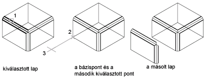

Lap: Másol
Másolás
Másolja a lapokat lemezként vagy testként. Két pont megadásakor az SZTESTSZERKESZT parancs az első pontot használja bázispontnak, és a másolatot a bázisponthoz képest helyezi el. Ha egyetlen pontot ad meg (általában koordinátáival), majd lenyomja az ENTER billentyűt, a SZTESTSZERKESZT parancs a megadott koordinátát használja új helyként.
A lap eredeti tájolásával és profiljával egy új objektumot hoz létre. Az eredmény referenciaként használható új 3D szilárdtestek létrehozásához.
Válasszon lapokat (másol)
Megadja a másolandó lapot.
  • Bázispont vagy elmozdulás. Az első pontot adja meg annak a távolságnak a meghatározásához, amilyen messze a lap másolata az eredetitől kerül.
  • Az elmozdulás második pontja. Az elmozdulás második pontját adja meg.

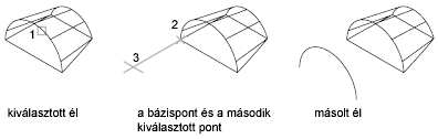

Él: Másol
Egy 3D szilárdtest kiválasztott éleit 2D ívként, körként, ellipszisként, vonalként vagy spline-ként másolja le.
Megőrzi az él szögét, és lehetőséget ad a módosításra, kiegészítésre és a kivett él alapján új geometria létrehozására.
Módszert kínál a módosításra, kiegészítésre és a kivett él alapján új 3D szilárdtest létrehozására.
Válasszon éleket (másol)
A másolandó éleket adja meg. Az él kiválasztásához tartsa lenyomva a Crtl billentyűt, és kattintson. Aztán adja meg az elmozdulást:
  • Bázispont vagy elmozdulás. Az új objektum helyét meghatározó első pontot adja meg.
  • Az elmozdulás második pontja. Az új objektum relatív irányát és távolságát adja meg.
Vissza
Eltávolítja a legutóbb kijelölt éleket a kiválasztási halmazból. Az előző prompt jelenik meg. Ha az összes él el lett távolítva, a következő prompt jelenik meg:
Eltávolítás
Eltávolítja az előzőleg kiválasztott éleket a kiválasztási halmazból. A prompt újra megjelenik.
Hozzáad
Élek hozzáadása a kiválasztási halmazhoz.

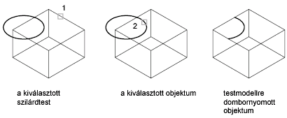

Test: Dombornyomat
Dombornyomatot hoz létre egy objektumon a kiválasztott szilárdtesttel. A domborítandó objektumoknak metszenie kell a kijelölt szilárdtest egy vagy több lapját. A dombornyomat létrehozása a következő objektumokra korlátozódik: ívek, körök, vonalak, 2D és 3D vonalláncok, ellipszisek, spline objektumok, lemezek és 3D szilárdtestek.
  • Válasszon egy 3D szilárdtestet. A dombornyomattal ellátni kívánt 3D szilárdtestet adja meg.
  • Válasszon objektumot a dombornyomathoz. Egy az elsőkét kiválasztottat átfedő objektumot ad meg.
  • Forrásobjektum törlése. Azt adja meg, hogy a dombornyomat objektuma a művelet végén törlődjön-e.

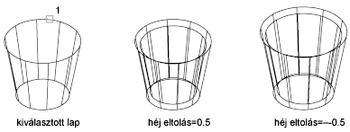

Test: Héj
A héj opció egy üreges, vékony falat hoz létre a megadott vastagsággal. Megadhat egy állandó falvastagságot az összes lap számára. A héjkészítésből egyes kijelölt lapok kihagyhatók. Egy 3D szilárdtestnek csak egy héja lehet. Új lapok a meglévők eredeti helyükön kívülre történő eltolásával jönnek létre.
Javasoljuk, hogy készítsen másolatot a 3D szilárdtestről, mielőtt héjjá konvertálná. Így ha lényeges módosítást kell végrehajtania, akkor használhatja az eredeti változatot, majd újra héjjá alakíthatja.
Válasszon egy 3D szilárdtestet (héj)
Egy 3D szilárdtestet ad meg.
  • Távolítson el lapokat. Az objektum héjjá alakításakor eltávolítandó lap alobjektumokat adja meg.
  • Vissza. Visszavonja a legutóbbi műveletet.
  • Hozzáad Tartsa lenyomva a Ctrl billentyűt, és kattintson a megtartandó lapok egy-egy élére.
  • Minden. Ideiglenesen az összes lapot eltávolítandókét jelöli ki. Ezután a Hozzáad funkcióval felveheti a megtartandó lapokat.
Adja meg a héj eltolási távolságát
Beállítja az eltolás mértékét. Ha a héjat a szilárdtest belső kerületén szeretné létrehozni, pozitív értéket adjon meg. Ha a héjat a szilárdtest külső kerületén szeretné létrehozni, negatív értéket adjon meg.
