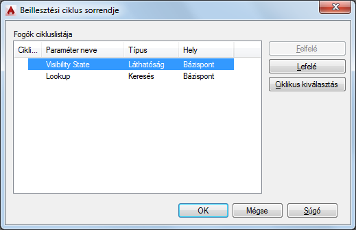

Beillesztési ciklikus sorrendje párbeszédpanel
Megadja a fogók ciklikus sorrendjét a beillesztési pontnál a dinamikus blokkreferenciában.
Amikor beilleszt egy dinamikus blokkreferenciát a rajzba, akkor a Ctrl billentyűvel lépkedhet azok között a fogók között, amelyek léptetése be van kapcsolva a blokkdefinícióban. A ciklus során kiválasztott fogó lesz a blokkreferencia beillesztési pontja.
Opciók
A következő lehetőségek jelennek meg.
Fogók cikluslistája
Megjeleníti a dinamikus blokkdefinícióban lévő fogók listáját. A Ciklikus oszlopban egy pipa jel mutatja, ha a fogó esetében be van kapcsolva a ciklikusság.
Mozgatás felfelé
A kiválasztott fogót felfelé mozgatja a dinamikus blokkreferencia ciklikus sorrendjében.
Mozgatás lefelé
A kiválasztott fogót lefelé mozgatja a dinamikus blokkreferencia ciklikus sorrendjében.
Ciklikus kiválasztás
Be- vagy kikapcsolja a kijelölt fogó ciklikusságát. A Ciklikus oszlopban egy pipa jel mutatja, ha a fogó esetében be van kapcsolva a ciklikusság.
