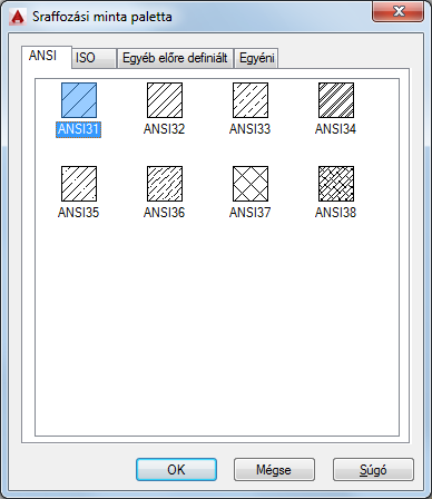

Előnézeti képeket jelenít meg az összes előre definiált és egyéni mintáról.
Négy lapra rendezi a képeket, amelyek az összes lapon betűrendben szerepelnek. Kattintson egy képre a minta kiválasztásához, majd nyomja meg az OK gombot.
A következő lehetőségek jelennek meg.
Megjeleníti a programmal szállított összes ANSI mintát.
Megjeleníti a programmal szállított összes ISO mintát.
Megjeleníti a programmal mellékelt összes nem ANSI és nem ISO mintát.
Megjeleníti a program Támogatási fájlok keresési útvonalához hozzáadott egyéni PAT-fájlok listáját.
A kiválasztott egyéni minta előnézeti képét jeleníti meg.
