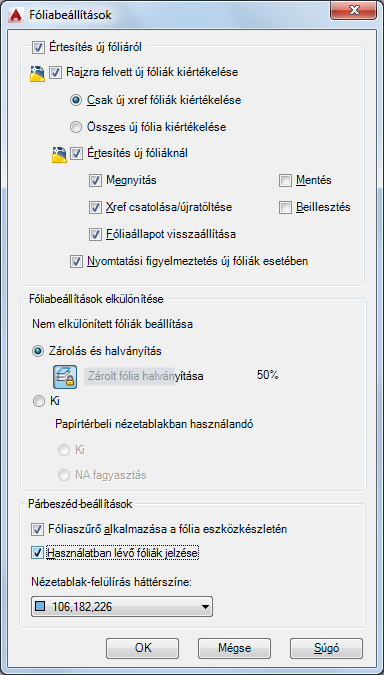

Az új fóliára vonatkozó értesítések, a fóliaelkülönítés megjelenítése és az egyéb fóliafelület-beállítások működését szabályozza.
A Fóliatulajdonság-kezelőben kattintson a Fóliabeállítások gombra.
Szabályozza az új fóliákról szóló értesítések küldését, a fóliák működését egyes fóliák elkülönítésekor, a fóliaszűrők alkalmazását a Fóliák eszköztárra, valamint a nézetablak-felülírások háttérszínét a Fóliatulajdonság-kezelőben.
A következő lehetőségek jelennek meg.
A LAYEREVAL rendszerváltozó értéke alapján vezérli az új fóliák kiértékelését és a róluk szóló értesítést a DWG-fájlban.
Megkeresi a rajzhoz adott új fóliákat. (LAYEREVAL=0)
Megkeresi a csatolt xrefhez adott új fóliákat. (LAYEREVAL=1)
Megkeresi a rajzhoz adott új fóliákat, beleértve a csatolt xrefekhez adottakat is. (LAYEREVAL=2)
Bekapcsolja az új fóliára vonatkozó értesítést. (LAYERNOTIFY=0)
Ha a MEGNYIT parancs használatakor vannak új fóliák, akkor új fólia értesítést jelenít meg. (LAYERNOTIFY=2)
Ha xrefek csatolásakor vagy újrabetöltésekor vannak új fóliák, akkor új fólia értesítést jelenít meg. (LAYERNOTIFY=4)
Fóliaállapot visszaállításakor új fólia értesítést jelenít meg. (LAYERNOTIFY=8)
Ha az ELMENT parancs használatakor vannak új fóliák, akkor új fólia értesítést jelenít meg. (LAYERNOTIFY=16)
Ha a BEILL parancs használatakor vannak új fóliák, akkor új fólia értesítést jelenít meg. (LAYERNOTIFY=32)
Ha a PLOT parancs használatakor vannak új fóliák, akkor új fólia értesítést jelenít meg. (LAYERNOTIFY=1)
A nem elkülönített fóliák beállításait szabályozza:
A Zárolás és halványítás elkülönítési módot választja ki.
A ki nem jelölt fóliák Ki kapcsolja.
A ki nem jelölt fóliák Ki kapcsolja (a papírtérben).
A ki nem jelölt fóliákat Nézetablak fagyasztása állapotúra állítja (a papírtérben).
Az aktuális fóliaszűrő alkalmazásával szabályozza a szalag Fóliák paneljének és a Fóliák eszköztárnak a fólialistáján megjelenő fóliákat.
Ikonokkal jelzi a lista nézetben, ha az egyes fóliák használatban vannak. A sok fóliával rendelkező rajzok esetében ajánlott a jelölőnégyzet törlése a teljesítmény növelése érdekében.
Megjelenik a színek listája és a Szín kiválasztása párbeszédpanel, ahol kiválaszthatja a nézetablak-felülírások háttérszínét.
