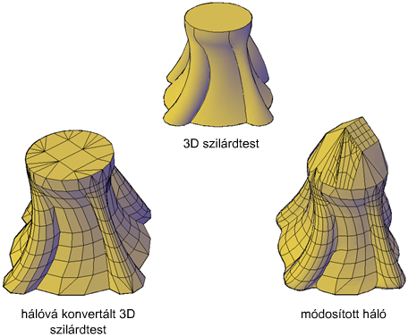

Számos esetben lehetőség van adott típusú objektumot másik objektumtípusúvá konvertálni, hogy bizonyos speciális szerkesztési lehetőségek elérhetővé váljanak.
Például a kijelölt felületek, szilárdtestek, illetve korábbi hálótípusok háló objektummá konvertálásával elérhetővé válnak a simítási és a modellezési funkciók.

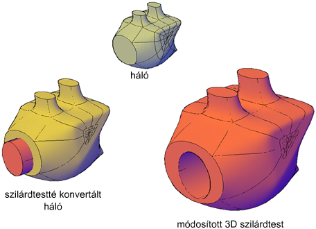

Hasonló módon lehetőség van hálók 3D szilárdtestté vagy felületté konvertálására is, amivel olyan összetett objektummodellezési feladatok hajthatók végre, amelyek kizárólag ezen objektumok esetében érhetők el. A konvertálás gyakran választási lehetőségként jelenik meg olyan műveletek megkezdésekor, amelyek kizárólag szilárdtestek és felületek esetében érhetők el.
